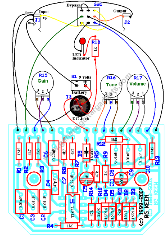

Народ, тут я завтра собираюсь BSIAB 2 закончить окончательно паять (настройка это отдельный разговор Смех). Так вот, есть у нас схема девятипинного тру байпаса. Есть кнопка, мозг и... мозг плоский! Помогите с двумя контактами: столбцы А В С и ряды 1 2 3:
1) распиновка кнопки
А2 - это что? Это вход?
С3 - Выход?
2) гнездо блока питания
имеет три контактных точки: торчалку-пимпочку (плюс?) и еще две - шо это за две такие? Это же оба минусы?
3) входное гнездо
на схеме имеет три точки: sleeve, tip, ring. Кто есть кто? Ring и sleeve (кольцо и рукав) это земля? Tip - это куда торчалка-пимпочка джека должна упираться, да?
(Вложенный файл удалён)

1. Вообще-то электрическую схемку бы.. но да ладно. Размышляю так:
наобум принимаю что кнопка переключает 1-2 и 2-3 ряды
тогда логично что на выход С2 идёт в одном случае инпут С1 а в другом - С3 -- (значит выход схемы Подмигивание)
2. В2 (полюбому -земля) в верхнем положении - .....никуда не идёт
в нижнем - включает лампочку. логично!
3. так как первые два столбца сходятся - следовательно зелёный А2 - это вход на примочу. В верхнем положении- размыкается, в нижнем - берёт сигнал с инпута.
А вопросы про 3 контакта в инпуте  Смех Один из контактов - экран. Смотри сам где что по своим разъёмам а не по схеме. Иногда его не подсоединяют никуда.
В питании - не знаю, но вообще то ты запариваешься на пустом месте.. Шевели мозгом  Подмигивание

gubr писал(а) 16.06.2009 :: 22:30:48:
3) входное гнездо
2) Вывод, который соединяется с центральным штырьком ("пимпочкой") - это минус! Идёт на общую землю схемы.
Два других, исходно замкнутых между собой - плюс питания. При втыкании штеккера от БП в этот разъём, один из них отмыкается от другого и замыкается с внешним контактом штеккера, второй повисает в воздухе. Паять так - воткнуть штеккер, проверить тестером. Который замкнулся со штеккером - плюс питания в схему. Который "повис" - плюс батарейки.
3)Представь себе СТЕРЕО-джек. Sleeve - самый длинный, ближний к резьбе, по схеме - общая земля. Tip - самый кончик, вход сигнала в схему. Ring - колечко между ними - минус БАТАРЕЙКИ.
У моно-джека sleeve и ring представляют собой одно целое. И, собсно, при втыкании оного в данное гнездо, минус батарейки соединяется с общей землёй - пошло питание. Вынули джек - отключилось.

Tan, спасибо, так примерно и размышлял.
underover, премного благодарен за разъяснения механизмов действия. По sleeve я позже догнал, что это должна быть земля, ведь туда должен контактиться экран провода. А про гнездо питания - хрен бы сам разобрался.

свист - постоянный, или звук всё-таки есть?
если постоянный и противный - закоротил питание на сигнал.
если звук легко заводистя в свист - резюк гейна смотри...
нашёл и поменял пост о проверке полевика

Может не исправен, а мож ваще левый какой-то, по маркировке отличался, звук есть, аццкий) свист можно убрать покрутив ручку "Tone" на гитаре на минимум, или убавив гейна(что то он кстати не сильно меняется), ставил в исток 4го транза пленку на 330нф свист почти пропал но и звук не тот, все-таки оптимальная емкость как в схеме в районе двух мкф.
Свист убрал поставив на вход резистор 10кОм вместо 2МОм, но  чет кажется звук другой немного Круглые глаза
