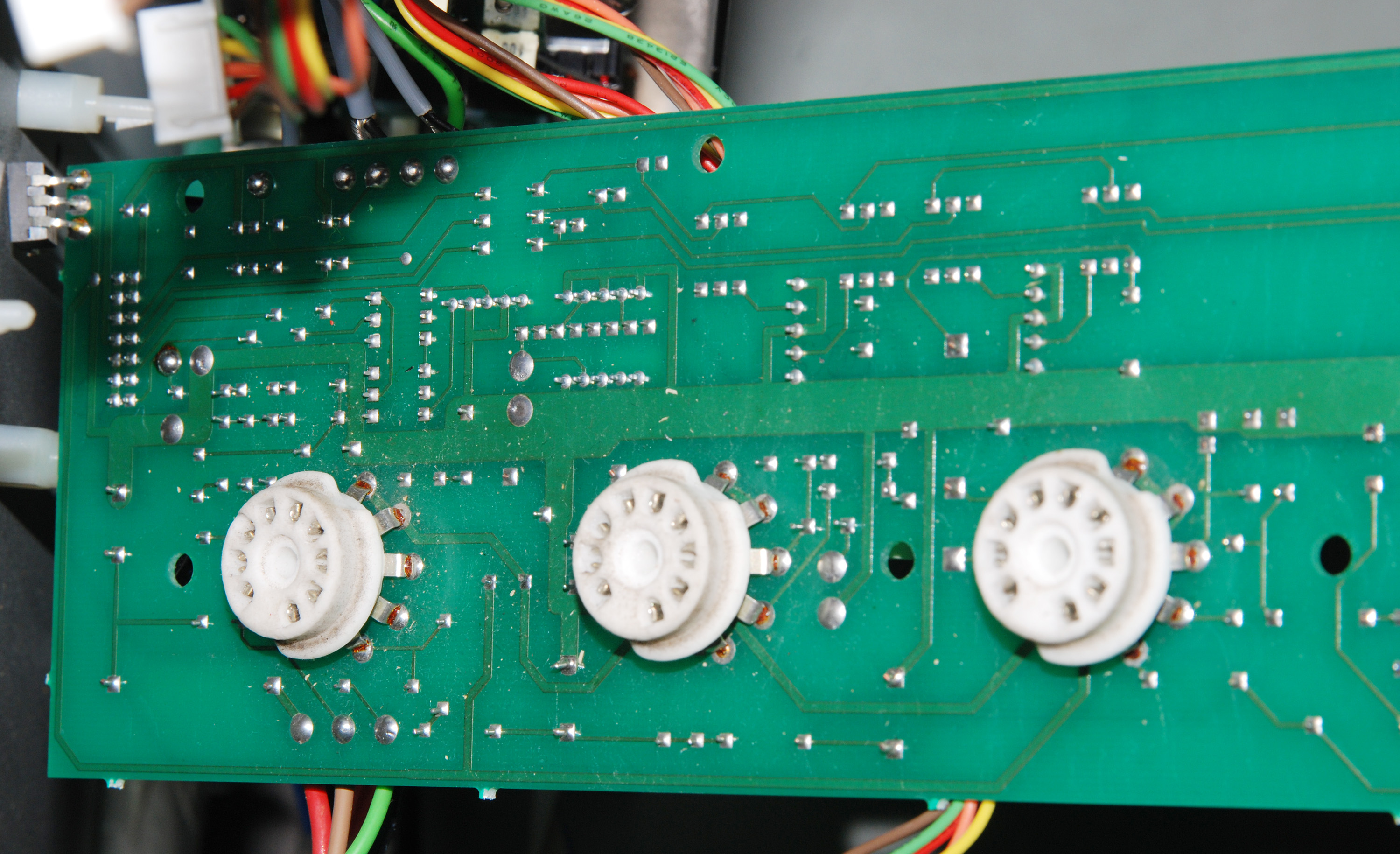

Удалось достать схему моей версии усилка, как ни странно её можно банально скачать на сайте производителя! Вот она - http://www.denn.ru/repair/framus/Cobra_V5.pdf
Также если кто-то будет "гуглить" и наткнётся на эту тему, могут оказаться полезными фотографии платы предусилителя, которые я сделал про просьбе нашего форумчанина:
http://www.denn.ru/repair/framus/framus_cobra_v5_pre-1.jpg
http://www.denn.ru/repair/framus/framus_cobra_v5_pre-2.jpg
http://www.denn.ru/repair/framus/framus_cobra_v5_pre-3.jpg
http://www.denn.ru/repair/framus/framus_cobra_v5_pre-4.jpg

Re: Ремонт усилка Framus COBRA
Ответ #15 - 15.02.2015 :: 18:01:40
Post Tools
Ты же писАл, что выпаивал оптопары, те, что на кранч. Стало быть, эта цепь никак не должна влиять.
Остаётся оптопара на клин, которую ты замыкал перемычкой. Чем чёрт не шутит - м.б. предположение из #8 - не такая уж фантастика? Я б выпаял и эту оптопару. А вообще осциллом надо смотреть.
(Вложенный файл удалён)
Ответ #16 - 15.02.2015 :: 19:51:57
Post Tools
А проверить первый каскад "варварским способом" ?? . Снять сигнал с впаянного 510 ом резистора между отр. выводом катодного конденсатора и общим , подать на усилитель и параллельно на скоп. Шваркнуть Е и посмотреть-послушать. Авось прояснится.....
Ответ #17 - 17.02.2015 :: 03:53:23
Post Tools
@ Наблюдатель
Я выпаивал и коротил перемычкой оптопары клин тракта. Перегруз не трогал. В последнем опыте таки отключил ветку на перегруз, неприятный "подвозбудный" хрюк ушёл, остался только обычный клиппинг верхушек при очень агрессивном извлечении. После чего я проверил сабж на других преампах и обнаружил следующее: у предов с 220к в аноде первой лампы подгруз есть, а у предов со 100к нет.
У сабжевого усилка ещё и траблы с каналами перегруза: независимо от положения ручек гейна, в фоне всегда идёт полный перегруз. В общем там мрак с этими оптопарами.
« Последняя редакция: 17.02.2015 :: 03:54:39 от Denn »

zelibobber
Участник
Ответ #19 - 19.10.2020 :: 16:35:26
Post Tools
Расскажите, починили в итоге?
upd: пока ждал ответа, разобрался сам) оказалось, что к чистому каналу подмешивались сразу кранч и лид каналы через приоткрытые оптроны OK7 и OK8. Оказалось, что трансформатор переключен не на 230 вольт, а на 215. Плата контроллера выбора каналов питается через диоды с обмоток 17 вольт трансформатора, и после выпрямления там должно быть 19 вольт, но оказалось больше)
Перекинул обмотки, оптроны закрылись. На открытом оптроне сопротивление должно быть около 200 ом. На ОК3 и ОК6, через которые идёт чистый звук, было по 1
5-2 кОм! Оказалось резистор R55 поплыл и из 330 ом превратился в 1кОм. Заменил - все работает)
Остался один оптрон, который открытый даёт 400 ом сопротивления, заказал десяток в запас.
Написал письмо в Warwick, которому принадлежит Framus, там ответили, что с такой проблемой не сталкивались и помогать не хотят. На запрос прошивки контроллера переключения каналов - сказали нету)
