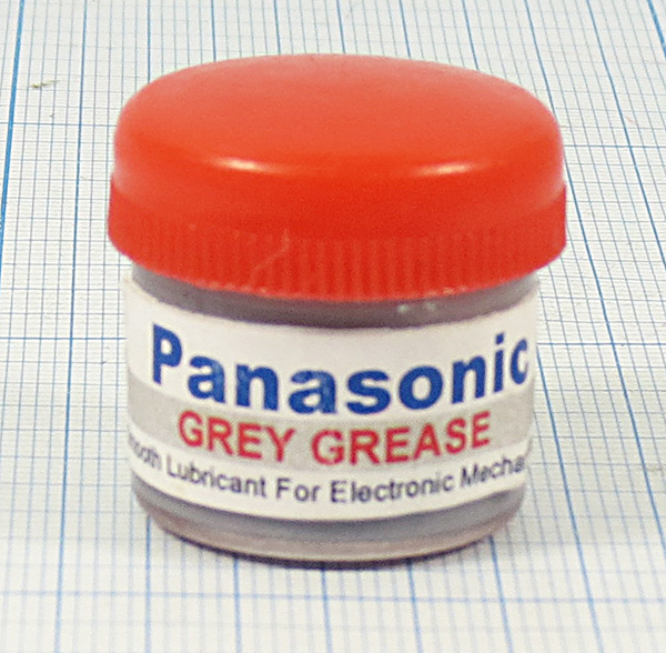

Я смазываю чем-то таким http://www.quartz1.com/price/PIC/329N0018600.jpg
Тока у меня этикетка попроще, без мелких букв. Впрочем куплено больше 10 лет назад, так что ...
Насколько понимаю, это силиконовый вазелин. И он нетекучий, он - смазка. Поэтому без разборки никак.
не знаю, что сейчас продают в таких баночках, у меня сама смазка чисто белая, в тонком слое частично прозрачная. Когда-то мне её рекомендовали для смазки осей принтеров. Потом поробовал на потенциометрах - понравилось. Не исключаю, что обычный силиконовый вазелин будет тоже хорошо в данном применении.
