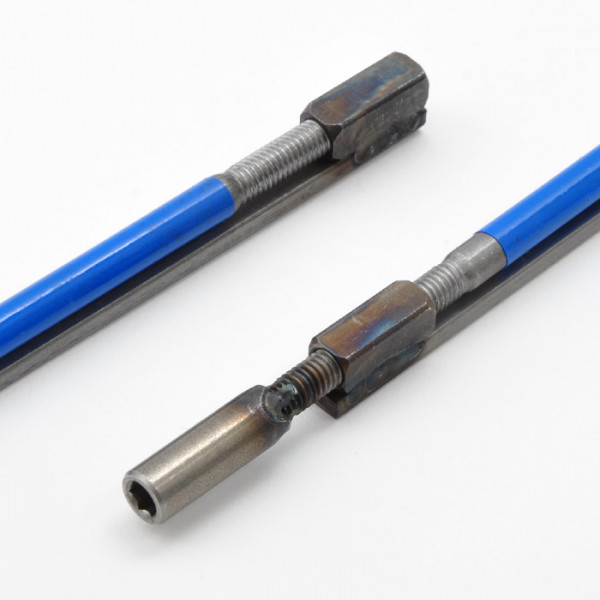

Здравствуйте товарищи! Я не гитарист. Но мой сын начал учиться играть. Купил ему гитару Cort 250 .
  Проблема такая,  обычно что бы сделать необходимый прогиб грифа нужно ослабить анкер против часовой стрелки и струны согнут гриф на необходимую величину.
   В этой гитаре при ослабленном анкере, гриф выгнут в обратную сторону, т.е. со стороны ладов горб. И при натянутых струнах он не выравнивается. Но прогиб можно сделать если накрутить анкер влево , но уже с усилием, т.е. анкер видимо двойного действия. При этом он нагружается  довольно сильно (ну как я могу судить). Тогда вместе со струнами гриф выравнивается, с еле видным  прогибом, которого хватает чтобы струны не лязгали.
   И вроде так быть не должно. Пока есть возможность могу сдать гитару назад. Что скажите?

Анкер - это регулировка, а не кран, типа открыл/закрыл. Его вообще надо натягивать/отпускать по четверть оборота, ещё и руками помогая грифу занять новую позицию, пока струны расслабленны. Это только в первый раз надо отпустить, чтоб удостоверится что он крутится.
Ну а потом регулировка по месту. Если не хотите проблем, анкер надо натягивать с расслабленными (очень) струнами. Да, муторно каждый раз струны натягивать/настраивать, но этим можно избежать 99% проблем связанных с анкером.
Если хотите сорвать резьбу, или повредить гаику - можно струны и не расслаб##ть. Проверенно миллионами начинающих "мастеров".

2VladimirCH : Мой пост был в подтверждение слов другого человека - kwlw, а не по Вашему случаю, который или вообще как-то очень странный , или я недостаточно знаю об анкерах, так как не представляю, как анкер с одной гайкой может быть "двойного действия". А, может, там просто резьба сбита или повреждена на определенном участке. Или клеем /краской заляпана... Это уже дикие предположения, т.к., по идее, обычно гайка должна вообще выкручиваться до ее выпадания. Ну, конечно, пока сам не пощупал, можно строить самые дикие гипотезы, поэтому дальше мне нечего сказать полезного.

Элементарно, Ватсон Улыбка. Два прутка и приварена "гайка" с шестигранником внутри. Сплошь и рядом можно найти в китайских гитарах типа этого корта.
