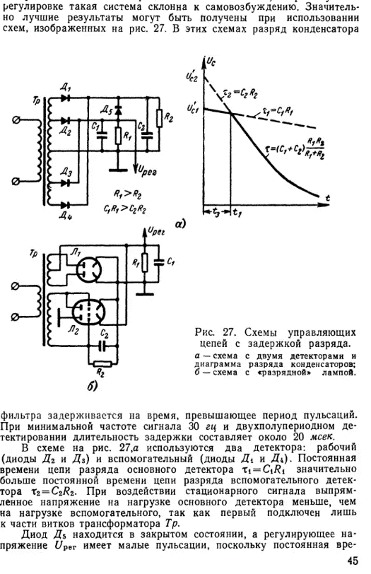

Степень компрессии - т.е. степень наклона х-ки регулирования - важная х-ка, но ещё важнее как он ведёт себя в динамике.
Когда-то собирал врукопашную что-то типа АРУ на ОУ, там имеет место компромисс между быстродействием и управляющим сигналом регулировки усиления : чтобы АРУ отрабатывало импульсные фронты при быстрой игре, конденсатор детектора должен иметь небольшую ёмкость, а для детектирования частот низких нот - порядка 100 Гц - ёмкость должна быть достаточно большой - противоречие.
Были даже решения с разбивкой АЧХ на 2 - 3 полосы - уже городуха..

Кстати есть что сказать по теме компрессоров:
Существует несколько решений дилеммы - отсутствие искажений на НЧ и быстрое время восстановления.
Одно из решений предлагает ТНАТ в одной из статей на своем сайте - ёмкость конденсатора в цепи управления зависит от скорости изменения сигнала (один дополнительный ОУ потребуется).
Другое решение описано еще в 1970 году в книге Есакова В.Ф. Автоматическая регулировка усиления в усилителях низкой частоты. стр.45.

Есаков интереснее, т.к решение от ТНАТ более склонно к автокол##аниям.
