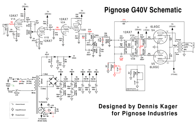

Здравствуйте,
у меня вопрос по ламповому комбику Pignose G40V.
Исходная его схематика: http://www.blueguitar.org/new/schem/misc_amp/pignose_g40v.gif
Сейчас его схема ближе к такой (его уже модили до меня):
http://img.photobucket.com/albums/v328/PraiseCaster/PignoseG40Vmods120505-2.gif
Вопрос:
Сейчас во время игры регулятор баса все время на максимуме, и иногда этого не хватает. Как улучшить отдачу по басам, сделать их глубже? Возможно ли это сделать "малой кровью", т.е. заменой какого-нибудь номинала на схеме? Пускай даже в ущерб середине и верхам (их и так при игре ставлю на минимум почти).
Заранее благодарен.

можно в катодах увеличить ёмкость конденсаторов и выбросить ООС. может проявиться побочное явление-бубнящие низы.

В катодах преампа? Оказывается, пайщик, который комбом до меня занимался, C8 (катодный для V1) даже уменьшил по сравнению с исходной схемой, причем здОрово (с электролитического 220uF на обычный .0022uF, если я правильно прочитал маркировку 224). Если вернуть заводской номинал - это может изменить ситуацию?
ПС. Насчет ООС... Вы мне конечно простите мою безграмотность, но...  Смущённый  Улыбка

224 это 0,22uF. Попробуй его увеличить.
А про ООС попробуй оторвать Р26 от конца выходного транса.

220 нан маловато будет. Увеличивай, но без особого энтузиазма, т.к. бубнеж на перегрузе появится. Попробуй для начала 680нан. Если мало, то 1 мкФ

Как это ни смешно, но под рукой оказались только 0,1мкФ/630В и 1500мкФ/10В. С первым разницы не было, так я попробовал второй. Разница появилась.  Очень довольный
Я конечно еще на все 40Вт усел не раскачивал, но если вдруг все по звуку на приличной громкости будет ништяк  - там ничего не выгорит? (по вольтажу на катоде там вродь пара вольт всего обозначено, но опасаюсь всёжтаки) Сорри за дремучесть.

Спасибо огромное за совет, на 75% раскачки на чистом звуке звучит просто офигительно плотно (а для драйва я поставил отключающий свич, так что одно другому не помеха).
Теперь еще вопрос: как правильно померять напряжение падения на катодном резисторе?

shuma писал(а) 02.12.2009 :: 19:19:48:
Напряжение между землёй и катодной ногой лампы.

На катодном резисторе 460 Ом тестер показывает 1,2 мВ (учитывая, что он общий для двух ламп, то - 0,6 мВ, или 0,0006 В на лампу). Соответственно,
0,6 мВ/460 Ом =0,0013мА катодного тока. Я ничего не путаю? Ужас
ПС. Речь идет о катодном смещении оконечника. В родной схеме катоды объединены и заземлены (fixed bias), а я пытаюсь реализовать мод с cathode bias - поставил резистор 460 Ом  /10 Вт и параллельно электролит 50мкФ/50В между корпусом и катодами двух 6L6.
Все это распаяно на  2х2(6 ног) свиче (вместе с разрывом Vf)
Первоисточник мода c диаграммой - вот:
http://www.blueguitar.org/new/articles/blue_gtr/amps/g40v_mod.pdf
В результате в этом режиме лампы начинают сходить с ума - раскаляются изнутри докрасна, вот я и пытаюсь выяснить причину.

Цитата:
На катодном резисторе 460 Ом тестер показывает 1,2 мВ (учитывая, что он общий для двух ламп, то - 0,6 мВ, или 0,0006 В на лампу). Соответственно, 0,6 мВ/460 Ом =0,0013мА катодного тока. Я ничего не путаю?
не верно.
напряжение не нужно делить, делится ток.(см. последовательные и параллельные включения)
ищи косяк в схеме. лампа работает фактически без смещения. 1.2 мВ ничтожно мало.
совет: на выключенном усилителе измерь сопротивление между катодом мощных ламп и землей должно быть ~460 Ом.

Что-то непонятно. Если лампы краснеют, то ток должен быть больше режимного, а не то, что ты намерял. Может быть, ты в измерениях/вычислениях не ошибся?
ДОБ.: А, всё, меня опередили  Улыбка

Спасибо. Разобрался вродь.  Улыбка
ПС. Просто для инфы.
Вот схема с учетом свича:
(КС ВЫКЛ)
(КС ВКЛ)
