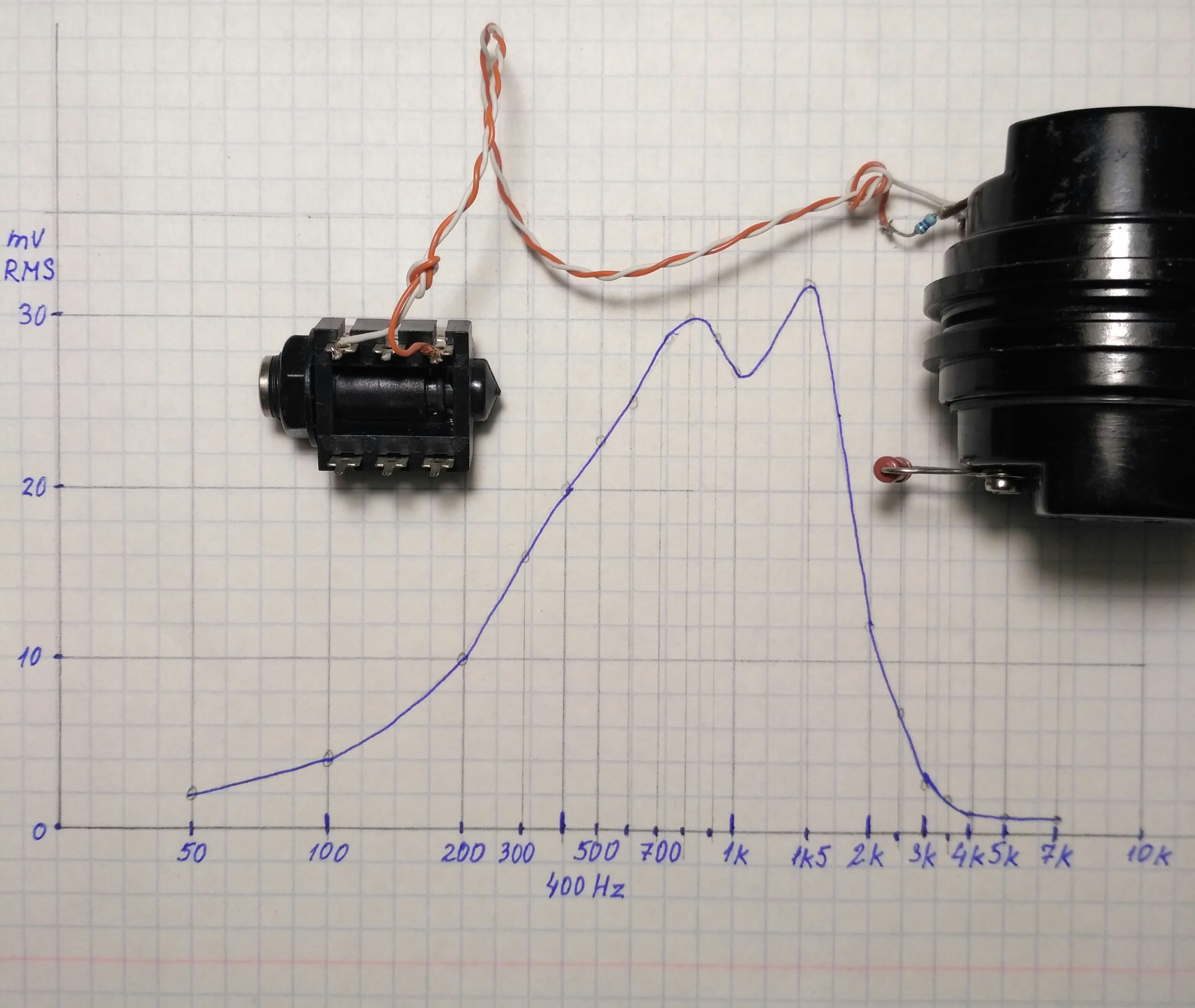

Гитара через наушники под другим углом: на параллельном ресурсе была озвучена идея - использовать высокоомные капсюли Тон-2 в качестве пескореза.
Наушники собираются в плотный пакет и один используется как излучатель, а другой - как микрофон.
После апробации автор идеи был ею разочарован - судя по снятой АЧХ, звук получился слишком узкополосный.
Я решил попробовать с низкоомными капсюлями ТК-67-Н (45 Ом примерно) и результат получился совсем неплох - яркий беспесочный звук, годный чтобы гонять превосходно читаемые соляги.
Вот такая у меня получилась АЧХ:
Наверх

Для точной фиксации наушников и герметичности сборки применил рыхлый пористый двухсторонний скотч.
В качестве драйвера наушника использовал LM386.
Последовательно с наушником стоит резистор 51 Ом - чтобы исключить дребезг мембраны на пиках амплитуды.
Через электролит 1000 мкФ снял уже искажённый сигнал с 5-й ноги LM386 в известной схеме Big Daddy (это бескомпромиссная скрежеталка), и подал его на излучающий капсюль, и после приёмного капсюля получил звук натурально в духе Ван Халена.
Для компенсации потерь в фильтре, после приёмного наушника добавлен усилительный каскад с гейном около 10.
